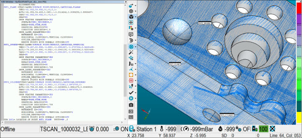

L'IC viene visualizzato nella finestra di modifica in modalità di comando. Per esempio:
Esempio di indicatore di condizione
