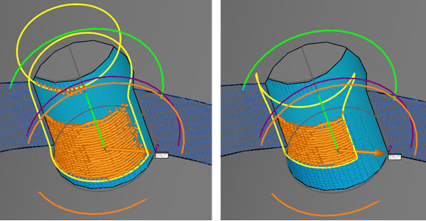

È possibile abilitare l'opzione Scostamento CAD per tutti gli elementi automatici tridimensionali e tutti gli elementi estratti costruiti tridimensionali (Piano, Cono, Cilindro e Sfera). L'opzione Scostamento CAD permette a PC-DMIS di "ritirarsi" dai bordi della faccia del CAD selezionata ed eliminare i punti che si trovano entro la distanza di scostamento dai bordi.
Quando si seleziona questa casella di opzione, PC-DMIS crea un bordo giallo distanziato intorno a ogni elemento del modello CAD sulla superficie.
Esempio di elemento automatico Piano con taglio in base al CAD abilitato
Esempio di elemento automatico Cilindro con uno scostamento dal CAD pari a 1 (a sinistra) e uno scostamento dal CAD pari a 3 (a destra)
PC-DMIS traccia il bordo intorno alla superficie selezionata per mostrare l'area dei punti considerati. Quando si usa l'opzione Scostamento CAD è necessario selezionare una faccia del CAD.
PC-DMIS esclude i dati laser che ricadono entro di un bordo distanziato tracciato intorno a tutti gli elementi su una superficie del modello CAD. PC-DMIS usa i dati all'esterno del bordo distanziato per risolvere il piano.
