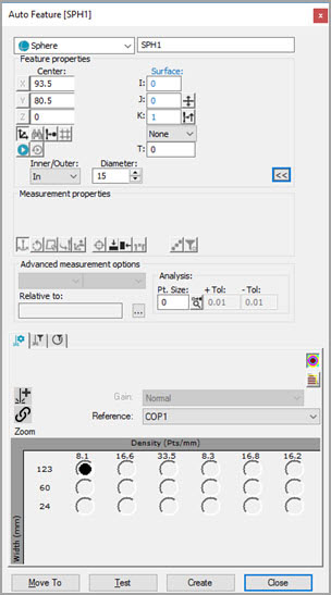

Sfera laser
Finestra di dialogo Elemento automatico - Sfera
Per misurare una sfera con un sensore laser, procedere come segue.
  1. Aprire la finestra di dialogo Elementi automatici e selezionare Sfera.
  2. Nella casella Interno/Esterno, scegliere In o Out.
  3. Eseguire una delle seguenti operazioni:
  4. Immettere le informazioni necessarie nelle schede della casella degli strumenti del tastatore. Per immettere le informazioni, scorrere tra le schede delle proprietà Scansione laser, Filtraggio laser e Taglio laser.
  5. Se si desidera, fare clic sul pulsante Test per verificare l'elemento.
  6. AVVERTENZA: facendo questo si mette in movimento la macchina. Per evitare infortuni, allontanarsi dalla macchina. Per evitare danni all'hardware far funzionare la macchina a una velocità minore.
  7. Fare clic su Crea, quindi su Chiudi.
