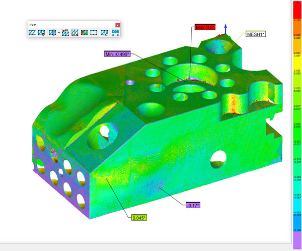

Casella di opzione Crea punti di annotazione - Le annotazioni sono un modo di visualizzare la deviazione di una posizione specifica su una mappa a colori della superficie con il suo colore associato. Per creare un'annotazione, procedere come segue.
Selezionare la casella di opzione Crea punti di annotazione. Questo deseleziona la casella di opzione Seleziona nel riquadro Comandi CAD e disabilita la maggior parte delle opzioni sul lato destro della finestra di dialogo.
Selezionare un punto sulla mesh colorata secondo la mappa nella finestra di visualizzazione grafica. PC-DMIS valuta e crea un'etichetta di annotazione con il valore della deviazione nello stesso colore dello sfondo del punto di deviazione nella mesh. È possibile spostare l'etichetta nella finestra di visualizzazione grafica come per qualsiasi altra etichetta.
Una volta create, le etichette di annotazione rimangono nella stessa posizione e conservano le stesse caratteristiche quando si riavvia la routine di misurazione o si riavvia PC-DMIS e si ricarica la stessa routine di misurazione.
Casella di opzione Crea annotazioni Min/Max - Quando si seleziona questa casella di opzione, PC-DMIS crea i valori minimi e massimo sotto forma di etichette di annotazione sulla mappa a colori della superficie della mesh attiva.
Esempio di mappa a colori in cui sono visualizzate le etichette di annotazione dei punti massimo, minimo e vari altri punti.
Il software calcola i punti massimi e minimi ogni volta che si esegue la routine di misurazione.
Per visualizzare, nascondere o eliminare le etichette di annotazione, fare clic con il tasto destro del mouse su un'etichetta per visualizzare il menu a comparsa, quindi selezionare l'opzione appropriata.
