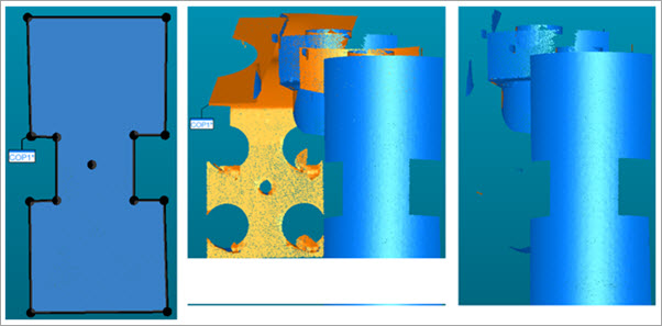

Fare clic sulla casella di opzione Faccia anteriore nella finestra di dialogo Operatore Nuvola di punti se si desidera mantenere solo i punti che sono sulla faccia anteriore della vista della selezione. Quando si disabilita questa casella di opzione, PC-DMIS seleziona i punti che sono sulle facce anteriore e posteriore della vista.

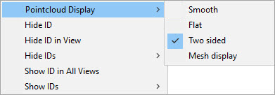

Per vedere le facce anteriore e posteriore in colori contrastanti, fare clic con il pulsante destro del mouse sulla nuvola di punti nella finestra di visualizzazione grafica e selezionare Visualizzazione nuvola di punti | Doppia faccia.

Esempi di vista della selezione (a sinistra), della selezione con la faccia anteriore disabilitata (al centro) e della selezione con la faccia anteriore abilitata (a destra)
