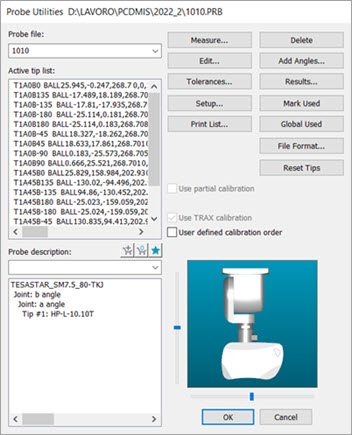

  1. Selezionare l'opzione del menu Inserisci | Definizione hardware | Tastatore per aprire la finestra di dialogo Utility tastatore. (Questa finestra di dialogo si apre automaticamente ogni volta che si crea una nuova routine di misurazione).
Finestra di dialogo Utility tastatore per una testa indicizzabile
Finestra di dialogo Utility tastatore per il sensore CW43L
  1. Nella casella File tastatore immettere un nome che descriva il sensore laser.
  2. Nell'elenco dei componenti in basso, selezionare il testo Nessun tastatore definito per evidenziarlo.
  3. Selezionare il tastatore da usare nell'elenco Descrizione tastatore. È possibile montare un sensore CWS o WLS su un polso con un connettore TKJ, o su un OPTIV_FIXED sulle macchine multisensore.
  4. Se necessario, selezionare altri componenti nello stesso modo per "collegamenti vuoti" fino al completamento della definizione del tastatore. Un tastatore definito mostra una punta nell'elenco delle punte attive.
