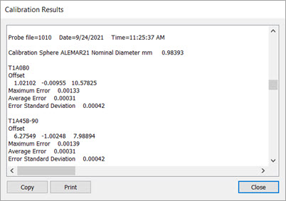

Nella finestra di dialogo Utility tastatore fare clic sul pulsante Risultati per visualizzare la finestra di dialogo Risultati della calibrazione.
Finestre di dialogo con i risultati della calibrazione di una testa indicizzabile dopo la calibrazione della punta (in alto) e dopo il controllo della qualificazione (in basso).

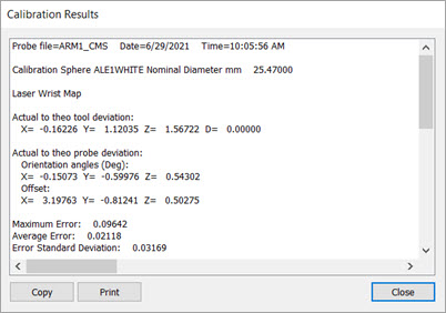

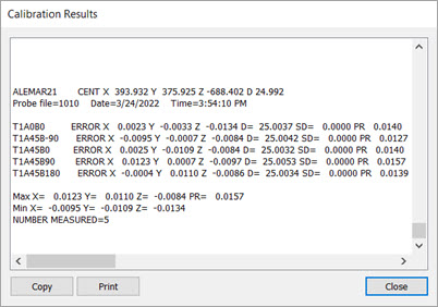

Finestre di dialogo con i risultati della calibrazione di polso a rotazione continua dopo la mappatura del polso (in alto) e dopo il controllo della qualificazione (in basso).

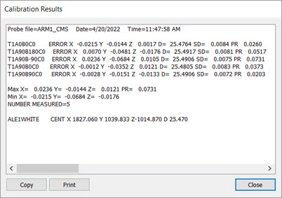

In questa finestra di dialogo PC-DMIS registra diversi risultati della calibrazione. Osservare i risultati relativi ai valori massimo, medio e della deviazione standard.
Il massimo dovrebbe essere un valore tra 20 e 100 micron. II valor medio e la deviazione standard dovrebbero attestarsi intorno a 20 micron.
