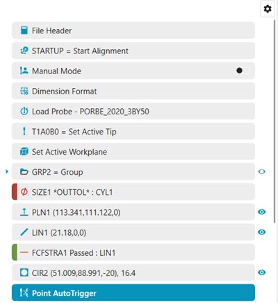

La finestra di modifica mostra i comandi della routine di misurazione che si sta creando.
La finestra di modifica in modalità di riepilogo è un elenco di comandi espandibili e comprimibili. Si può fare clic con il pulsante destro del mouse sui comandi o le voci nei comandi e selezionare Modifica per modificare le voci nella finestra di modifica.
PC-DMIS aggiunge nuove istruzioni alle routine di misurazione DOPO la riga evidenziata.
