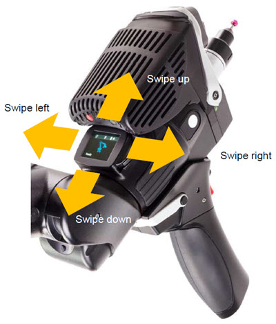

Il display del polso RA8 ha uno schermo tattile che supporta le seguenti operazioni scorrendo e toccando:
Gestualità del display del polso RA8 Funzionamento
Scorrimento in basso Il display apre il menu di accesso rapido (QAM)
Scorrimento in alto Il display del polso RA8 chiude il QAM. Il QAM si chiude automaticamente quando si seleziona un comando dal suo menu.
Scorrimento a sinistra A seconda della schermata del QAM in cui ci si trova o dove si è nella routine di misurazione, i gesti permettono di eseguire una delle seguenti operazioni:
  • Scorrimento a sinistra se si è nel QAM
  • Annulla la routine di misurazione in esecuzione o elimina l'ultimo punto misurato
Scorrimento a destra A seconda della schermata del QAM in cui ci si trova o dove si è nella routine di misurazione, i gesti permettono di eseguire una delle seguenti operazioni:
  • Scorrimento a destra se si è nel QAM
  • Accetta la routine di misurazione in esecuzione o conferma l'ultima misurazione
Singolo tocco in un punto qualsiasi del display del polso RA8 Questo equivale a un singolo clic del mouse. Quando il QAM è visualizzato, questo gesto seleziona l'opzione evidenziata. In alcuni casi, quando si seleziona un'opzione il QAM si chiude automaticamente.
Doppio tocco in un punto qualsiasi del display del polso RA8 Al momento a questo gesto non corrisponde nessuna operazione.
Tocco prolungato (più di un secondo) Al momento a questo gesto non corrisponde nessuna operazione.
