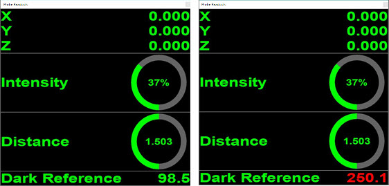

Questa voce consente di impostare il valore massimo del livello di riferimento di buio.
Quando la lettura del livello di riferimento di buio rientra in questo valore limite, PC-DMIS mostra il valore in verde.
Quando la lettura del livello di riferimento di buio supera questo valore limite, PC-DMIS mostra il valore in rosso.
Finestra Letture tastatore che mostra il valore del livello di riferimento di buio entro i limiti (a sinistra) e oltre il limite (a destra).
