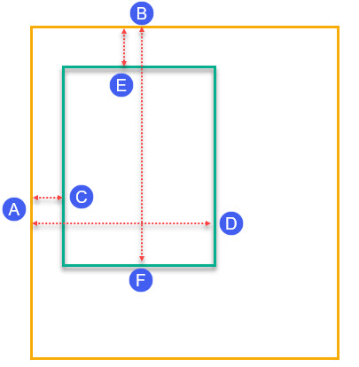

Per chiarire meglio, l'immagine seguente ha due rettangoli, uno arancione che rappresenta le dimensioni dello schermo, e uno verde che rappresenta la posizione della finestra di anteprima.
Grafico delle posizioni della finestra di anteprima
Questa impostazione controlla la distanza tra il bordo sinistro dello schermo (A) e il bordo destro della finestra (D).
