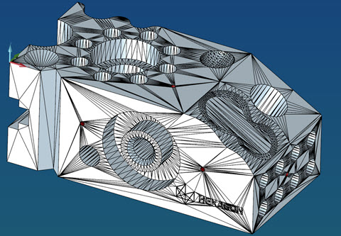

Questa voce abilita il pulsante Bordi dei triangoli sulla barra degli strumenti Vista grafica:
Questo pulsante permette di mostrare o nascondere i bordi dei triangoli usati dalle superfici tassellate del modello del pezzo nella finestra di visualizzazione grafica:
Esempio di bordi di triangoli visibili sul modello del pezzo
Il pulsante è abilitato solo se prima si è selezionata l'opzione Mostra finestra di visualizzazione grafica come solido.
I bordi dei triangoli non appaiono sui modelli CAD, come quelli della macchina, dei tastatori, attrezzaggi, e così via. Solo il modello del pezzo mostra i bordi dei triangoli.
I bordi dei triangoli, a differenza dei bordi delle superfici, non sono salvati negli insiemi delle viste.
