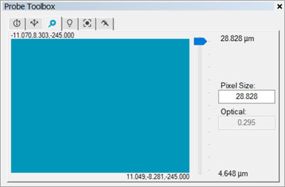

La scheda Ingrandimento permette di modificare l'ingrandimento della fotocamera del campo visivo. Offre anche un modo di visualizzare contemporaneamente la scheda CAD e la scheda Vision della finestra di visualizzazione grafica. Per informazioni sull'uso di queste schede nella finestra di visualizzazione grafica, vedere "Uso della finestra di visualizzazione grafica in PC-DMIS Vision".
Sono visualizzati due valori dell'ingrandimento - Dimensioni dei pixel e Ottico.
Dimensioni dei pixel - Sono le dimensioni dei pixel nell'immagine nella vista attiva.
Ottico - È il livello di ingrandimento sulla schiera di CCD della videocamera. Non cambia quando si ridimensiona la visualizzazione della vista attiva.
Quando la scheda Ingrandimento della casella degli strumenti del tastatore è aperta, la scheda Vision riporta:
FOV= - Questo valore in sovraimpressione mostra le dimensioni del campo visivo nelle unità di misura della routine di misurazione. Appare sullo schermo solo quando si seleziona la scheda Ingrandimento nella casella degli strumenti del tastatore.
[0]= - Questo numero in sovraimpressione rispecchia il livello attuale dell'ingrandimento (Dimensioni dei pixel). Il valore del numero diminuisce aumentando l'ingrandimento del pezzo. Quanto più il numero si avvicina allo zero, tanto più la macchina si avvicina al massimo ingrandimento. Appare sullo schermo solo quando si seleziona la scheda Ingrandimento nella casella degli strumenti del tastatore.
