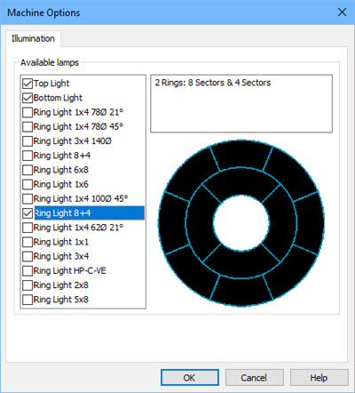

Avviare PC-DMIS in modalità off-line ma NON caricare una routine di misurazione.
Aprire la finestra di dialogo Opzioni macchina (Modifica | Impostazione interfaccia macchina).
Nell scheda Illuminazione selezionare la configurazione delle luci ad anello della routine di misurazione.
Finestra di dialogo Opzioni macchina - Scheda Illuminazione per la migrazione delle luci ad anello
Non è possibile modificare le luci ad anello di una routine di misurazione caricata.

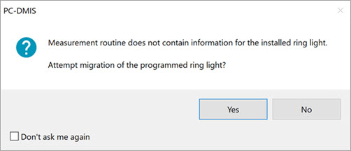

Con PC-DMIS on-line, se si esegue una routine di misurazione da una macchina a un'altra con una configurazione diversa delle luci ad anello il software lo rileva e chiede se si desidera eseguire la migrazione delle impostazioni delle luci per adattarle a quelle della nuova macchina.
Se nella routine di misurazione c'è più di un anello di luci, PC-DMIS torna al vecchio metodo che richiede che l'utente selezioni l'anello di luci di cui eseguire la migrazione.
Se si seleziona No in risposta, non avviene alcuna migrazione e la routine di misurazione si apre come nelle versioni precedenti di PC-DMIS.
Se si seleziona Sì, PC-DMIS prova a eseguire la migrazione dei valori delle luci ad anello.

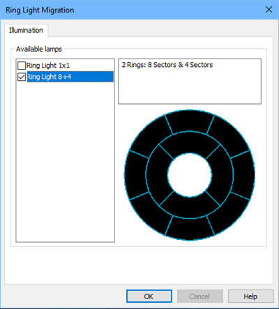

Routine di misurazione legacy
Nel caso delle routine di misurazione create prima della versione 2019 R2 di PC-DMIS, il processo di migrazione delle luci ad anello richiede un ulteriori passo a causa della mancanza di informazioni.
Quando si apre una routine di misurazione legacy con luci ad anello, PC-DMIS visualizza la finestra di dialogo Migrazione luci ad anello e chiede all'utente con istruzioni nella barra di stato di selezionare le luci ad anello con cui è stata creata la routine di misurazione.
La finestra di dialogo Migrazione luci ad anello
Una volta selezionate le luci ad anello, fare clic su OK, e salvare la routine di misurazione nel formato di PC-DMIS 2019 R2 o versioni successive. Quindi si può seguire la procedura di migrazione off-line o on-line per completare il processo.
