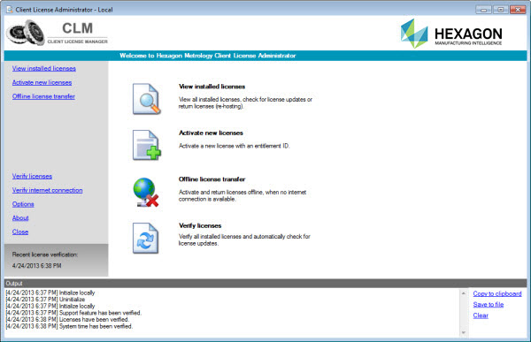

  1. CLM Lisanslama aracını başlatmak için Hexagon yazılım ürünü (PC-DMIS, DataPage+ vb.) yüklenirken masaüstünde oluşturulan "CLM Yönetimi" kısayolunu kullanın. İstemci Lisans Yöneticisi iletişim kutusu görünür.
  2. Yeni lisansları etkinleştir öğesini tıklatın ve alana Yetkilendirme Kimliği'ni yazın veya kopyalayın.
  3. Yüklü lisansların özetini görüntülemek için Etkinleştirilebilir lisansları kontrol et öğesini tıklatın.
  4. Yeni lisansları etkinleştir'i tıklatın.
  5. Etkinleştirilen tüm lisansları görüntülemek ve doğrulamak için Yüklü Lisansları Görüntüle'ı tıklatın.
Tüm yeni lisanslar artık etkinleştirilir ve ilgili ürünler kullanılabilir.
