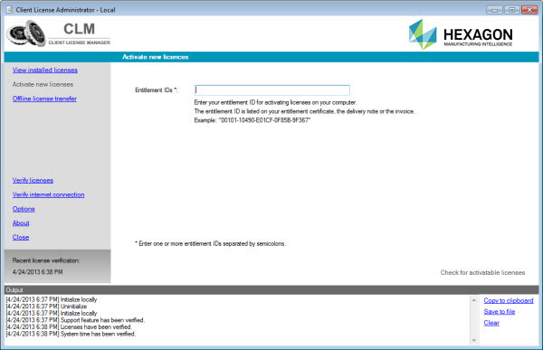

  2. Yeni lisansları etkinleştir öğesini tıklatın ve Yetkilendirme Kimliği kutusuna yetkilendirme kimliğini yazın veya kopyalayın.
    İstemci Lisans Yöneticisi iletişim kutusu - Yeni lisansları etkinleştir
