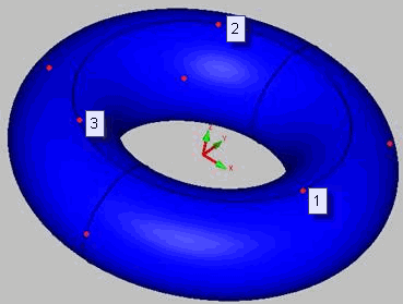

Simidin üstten alta görünümü. Büyük çapı (1), küçük çapı (2) ve merkez hat dairesi (3) öğelerine dikkat edin.

İlk üçü saat yönünün tersine alınan yedi noktadan oluşturulan torus örneği
