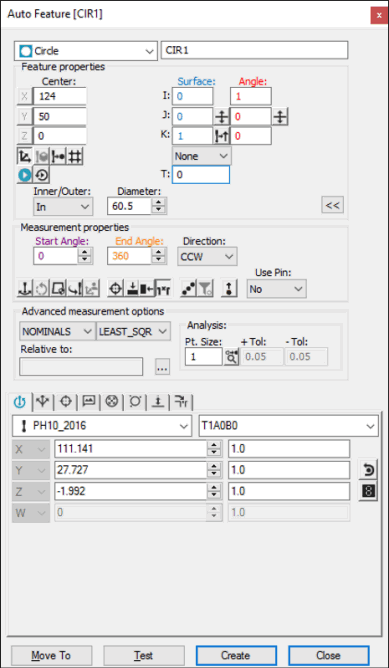

Otomatik Daire düğmesi
Daire otomatik seçeneği bir daire ölçümü tanımlamanızı sağlar. Ölçüm türü özellikle daire çalışma düzlemlerinden herhangi birine paralel olmayan belirli bir düzleme yerleştirilmişse veya belirli daireler için eşit aralıklı vuruşlar gerekiyorsa kullanışlıdır. Bir daireyi ölçmek için en az üç vuruş gerekir. Bir daireyi ölçmek için gereken varsayılan vuruş sayısı, AYAR modundaki varsayılana bağlıdır.
Daire seçeneğine erişmek için, bir Dairenin Otomatik Özellik iletişim kutusuna erişin (Ekle | Özellik | Otomatik | Daire).
Otomatik Özellik iletişim kutusu - Daire
İletişim kutusu açıkken, özelliği oluşturmak için şu yöntemlerden birini kullanın.
