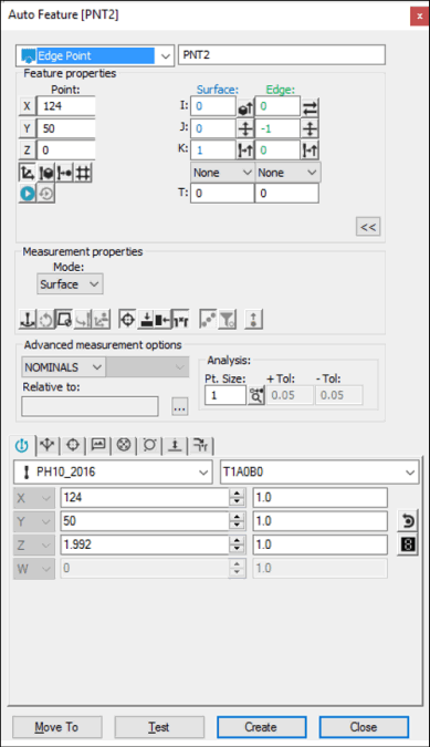

Kenar Noktası otomatik seçeneği parçanın kenarında alınacak nokta ölçümünü tanımlamanızı sağlar. Bu ölçüm türü özellikle, tam olarak kontrol edilen CMM ölçümü vuruşu gerektiğinde parçanın malzemesi yeterince inceyse yararlıdır. Bir kenar noktasını doğru olarak ölçmek için beş örnek vuruş gerekir.
Kenar Noktası seçeneğine erişmek için, bir Kenar Noktası için Otomatik Özellik iletişim kutusunu açın (Ekle | Özellik | Otomatik | Nokta | Kenar).
Otomatik Özellik iletişim kutusu - Kenar Noktası
İletişim kutusu açıkken, özelliği oluşturmak için şu yöntemlerden birini kullanın.

  3. Doğru yüzeyin seçildiğini doğrulayın. Nokta belirtildiğinde iletişim kutusunda seçili kenar noktasının değeri ve vektör görüntülenir. Yüzey normal vektörünün yönünü proba erişilebilen parçanın kenarı belirler. Bölümün her iki kenara da eşit olarak erişilebiliyorsa CAD verisinden normal kullanılır. İletişim kutusundaki Vektörü Çevir simgesi () yaklaşımın yönünü değiştirmenizi sağlar.
  4. Özelliği ölçüm yordamına eklemek için Oluştur'u tıklatın. Oluştur düğmesini tıklatmadan önce ek fare tıklatmaları algılanırsa PC-DMIS yeni verileri önceki bilgilerin üzerine yazar.
