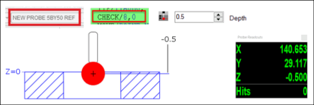

"Delik bul" mesafesinin hesaplaması özellik türüne bağlıdır. Daire, Yuvarlak Yuva, Kare Yuva, Çentik Yuva ve Çokgen türü özellikler için PC-DMIS "delik bul" mesafesini şu şekilde hesaplar:
Denetim yüzdesi = 0 ise ucun merkezi derinlik mesafesine taşınır.
Aşağıdaki örnekte, ucun merkezi özelliğin 0.5 mm içine (denetim yüzdesi = 0 ve derinlik = 0.5) taşınır:
"Delik bul" mesafesi örneği

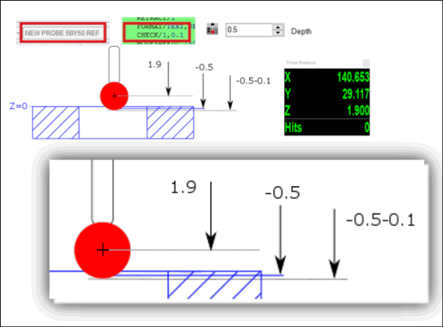

Denetim yüzdesi > 0 ve ≤ 1 ise ucun yüzeyi derinlik + (denetim * denetim yüzdesi) mesafesine taşınır.
Aşağıdaki örnekte ucun yüzeyi özelliğin 0.6 mm içine taşınır. Bu, şu şekilde hesaplanır: 0.5 mm derinlik + (1 mm denetim * 0.1 yüzde).
