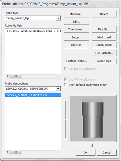

Bir prob kafasına monte edilmiş sıcaklık sensörü için Prob Açıklaması alanındaki ana prob gövdesinin açıklaması "TEMPSENSOR" ile biter.
LSPX5.2_GLOBAL_TEMPSENSOR
Aşağıdaki grafikte, bir CMM prob kafasına monte edilmiş sıcaklık sensörü gösterilmektedir.
CMM prob kafasına monte edilmiş sıcaklık sensörü için
Prob Yardımcı Programları iletişim kutusu örneği
