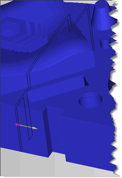

Kesme düzlemini tanımladığınızda, PC-DMIS, düzlem noktasını ve kesme düzlemi normal vektörünün yönünü gösteren gri bir ok çizer. Ek olarak, PC-DMIS, CAD modelinin üzerine bir çoklu çizgi (veya bir veya daha fazla bağlı çizgi) çizer. Bu, düzlemin ("kesme düzlemi" olarak adlandırılır) tüm CAD modelindeki yüzeylerle kesişimini temsil eder. Çok küçük yüzey açıklıkları olduğunda bunları göstermek için çoklu kesitler farklı renkli çoklu çizgiler olarak çizilir. Henüz başlangıç ve bitiş noktalarını tanımlamadığınızdan, sırasıyla başlangıç ve bitiş noktalarını temsil eden kırmızı ve macenta noktalar CAD modelinde başlangıçta düzlem noktasının konumunda görünecektir:
Örnek bir düzlem noktası (gri okla gösterilir) ve Kesme Düzlemi (siyah çizgilerle gösterilir) CAD modelinin en üstüne çizilir
Düzlem modeli birden fazla yerden kesiyorsa, PC-DMIS tüm kesişimleri çizer.
