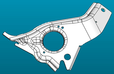

Sac - Esas olarak serbest biçimli yüzeylere sahip sac parçalar için bu seçeneği belirleyin.
UniScan için sac parçası örneği
