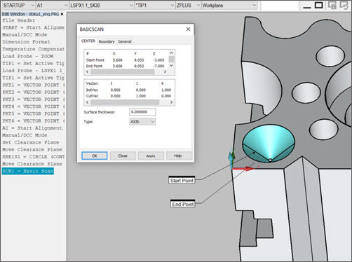

Bir bölgede Alçak/Yüksek noktayı bulmak için Ekle | Tara | Merkez öğesini seçin. BASICSCAN iletişim kutusunda MERKEZ sekmesi görünür:
BASICSCAN iletişim kutusu - MERKEZ sekmesi
Bu sekme taramanın başlangıç ve bitiş noktasını alır ve denetleyicinin taramayı yürütmesini etkinleştirir. Bu taramadna alınan çıktı yalnızca tek bir noktadır.

Taramayı oluşturduğunuzda, PC-DMIS Düzenle penceresine ekler. Alttaki Düzen penceresinde bir merkez temel taraması için bir komut satırı örneğidir:
SCN4 =BASICSCAN/CENTER,NUMBER OF HITS=1,SHOW HITS=NO,SHOWALLPARAMS=YES
<5.606,9.053,-3.005>,<5.606,9.053,-7.000>,CutVec=0,0,1,AXIS
InitVec=0,1,0,IN,THICKNESS=0,AVOIDANCE MOVE=NO,DISTANCE=0
FILTER/DISTANCE,2.54
EXEC MODE=RELEARN
BOUNDARY/
HITTYPE/VECTOR
NOMS MODE=MASTER
TARAMABİTİŞ
