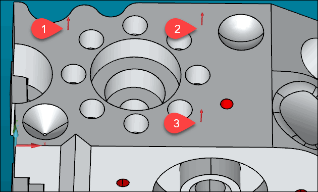

İlk olarak bir düzlem özelliği seçmeniz gerekmektedir. Bunu yapmak için CAD modelinin üst yüzeyinde üç veya daha fazla vuruş almanız gerekir. Bu örnekte üç vuruş kullanılmıştır.
Kırmızı ok tabanları parçanın yüzeyindeki üç vuruş konumunu göstermektedir

Grafik Görüntüleme penceresinde, üstten görünümde, vuruş kaydetmek için parçanın üst yüzeyini tıklatın. Bu ilk vuruştur.
Yukarıdaki görüntüye benzer şekilde üst yüzeyde en az üç vuruş alın.
Vuruşlar sanal tam şekilli bir üçgen veya alan oluşturmalıdır.
Vuruşlar iyi yayılmış olmalıdır.
