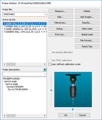

Adım 6: Prob Tanımlama
Bu öğretici için probunuzun bu iki prob açısını desteklemesi gerekir. Bunlar kalibre edilmiş olmalıdır:
Alternatif olarak, parçanın üst yüzünü ve ön yüzünü ölçebilen uçları olan bir yıldız prob kullanabilirsiniz. Makinenizdeki prob bunlardan birini yapabiliyorsa, Prob Yardımcı Programları iletişim kutusundaki (Ekle | Donanım Tanımı |Prob) probun makinenizde takılı olanla eşleştiğinden emin olmanız yeterlidir.
Bu öğreticinin kalan kısmındaki talimatlarda, yukarıda kalibre edilmiş açılara sahip bir mili olan probunuz olduğunu varsayılıyor.
Daha Fazla Bilgi İçin
Yukarıdaki kalibre edilmiş uçlara sahip bir probunuz olduğunda bir sonraki adımda hizalama için hangi özelliklerin ölçüleceği tanımlanır.
Sonraki adıma gidin: "Hizalama Özelliklerini Tanımlama"
