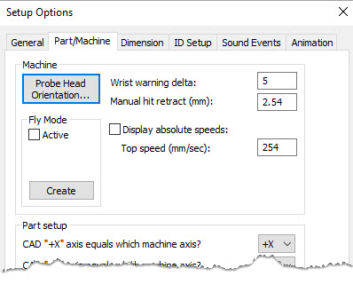

  1. Ayar Seçenekleri iletişim kutusunu açmak için (Düzen | Tercihler | Ayar) öğesini seçin.
  2. Kısım/Makine sekmesini seçiniz.
  3. Makine alanında, Mutlak hızları görüntüle onay kutusu işaretliyse işaretini kaldırın.
Mutlak hızları göster işaretlenmemiş olan Parça/Makine sekmesi
  1. Değişikliği kaydetmek, iletişim kutusunu kapatmak ve hızları yüzde olarak göstermek için Tamam'ı tıklatın.

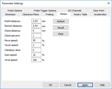

  2. Parametre Ayarları iletişim kutusunu açmak için Düzen | Tercihler | Parametreler'i seçin.
  3. Hareket sekmesinde Hareket Hızı kutusunu 50 olarak ayarlayın. Diğer ayarların varsayılan değerleri bu öğretici için yeterlidir.
Hareket Hızı %50 olarak ayarlanmış olan Hareket sekmesi
  1. İletişim kutusunu kapatmak ve Düzen penceresinde MODE/DCC komutundan sonra bir MOVESPEED/50 komutu eklemek için Tamam'ı tıklatın.
Bu komut tam makine hızının yüzdesini gösterir. Bu komuta göre PC-DMIS bundan sonraki komutlarda CMM'yi tam hızının yarısı hızda hareket ettirir.
