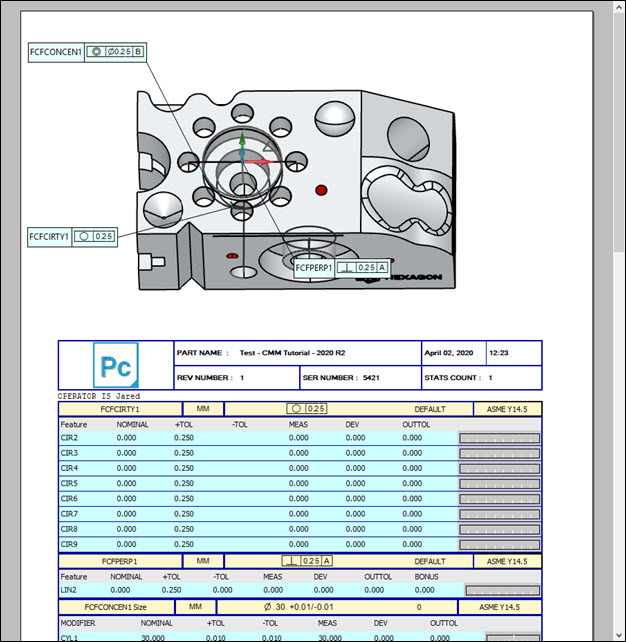

Rapor penceresi içinse son raporu görüntülemek için Görünüm | Rapor Penceresi'ni seçin:
Yukarıdaki görüntüde Metin ve CAD raporunun ilk sayfası gösterilir. Herhangi bir ölçüm verisi olmadığını unutmayın. Bunun nedeni bu görüntünün çevrimdışı modda PC-DMIS'den gelmesidir (gerçek CMM olmadan). Gerçek bir parçayı problayan gerçek bir CMM ile ölçüm yordamını yürütürseniz, rapor gerçek ölçüm verilerini içerir.
Rapor penceresinde PC-DMIS ile birlikte sağlanan farklı önceden yapılmış rapor şablonlarını uyguladığınızda aynı ölçüm verilerinin varyasyonlarını görüntüleyebilirsiniz. Kullanılabilir öğeler görüntüsünü değiştirmek için raporun farklı alanları da sağ tıklatabilirsiniz.
