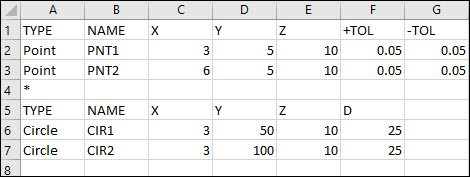

Birden Fazla Format Tasarımcısı İçin Yıldız (*) Karakteri
Virgülle ayrılmış bir satırın ilk konumunda bulunan yıldız karakteri (*) geçerli biçim tasarımcısı için verilerin sonu olduğunu gösterir. Yıldız karakteri sonraki satırın yeni bir biçim tasarımcısı satırı olduğunu da gösterir. Bu, CSV dosyasında daha basit biçim tasarımcısı satırlarıyla birden fazla türde özellikleriniz olmasını sağlar:
Burada 4. satırda * işareti PC-DMIS'e iki daire özelliği için 5. satırdaki yeni biçim tasarımcısı satırını kullanmasını söylemektedir
