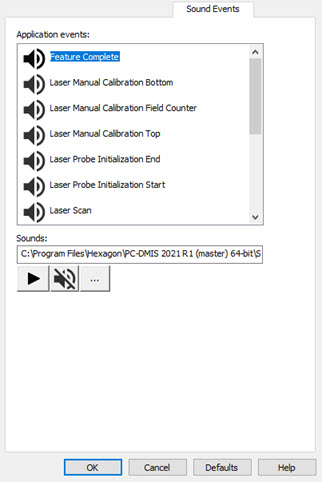

Ses Olayları sekmesi (Düzen | Tercihler | Ayar) seçtiğiniz bir ses dosyalı ile ilişkilendirebileceğiniz uygulama olaylarının bir listesini içerir. Olay meydana geldiğinde, PC-DMIS ilişkili sesi otomatik olarak çalar.
Uygulama Olayları listesi
Bu liste, ses dosyalarını ilişkilendirebileceğiniz uygulama olaylarını gösterir.
Ses kutusu
Bu kutu, seçili uygulama olayı için ses dosyasına giden yolu listeler.
Ses Çal düğmesi
Bu düğme belirtilen ses dosyasını test eder. Olayla ilişkilendirilmiş ses yoksa devre dışı bırakılacaktır.
Sesi Kapat düğmesi
Bu düğme belirtilen ses dosyasını kapatır.
Gözat düğmesi
Bu düğme, seçili uygulama olayı için ses dosyasına göz atıp bu dosyayı seçmenizi sağlar.
Ses İlişkilendirme
Özel bir ses dosyasını bir olayla ilişkilendirmek için:
  1. Uygulama Olayları listesinden olayı seçin.
  2. Gözat düğmesine () tıklayın.
  3. Ses dosyanızı içeren dizine gidin. PC-DMIS yalnızca .wav dosyalarının çalınmasını destekler.
  4. .wav dosyasını seçin ve öğesini tıklatın. Ses listesi kutusu, seçili ses dosyasına giden yolu görüntüler.
  5. Yürüt düğmesini () tıklayarak dosyayı test edin.
  1. Değişikliklerinizi kaydetmek için Tamam öğesini tıklayın.
Sesi Kapatma
Bir olaydan ilişkili sesi kapatabilirsiniz. Bir sesi kapatmak için:
  2. Sesi Kapat düğmesine () tıklayın.
Olayın solundaki hoparlör simgesi (), olayın kapatıldığını göstermek için daire üzerinde bir çizgi () gösterecek şekilde değişir.
  1. Değişikliklerinizi kaydetmek için Tamam öğesini tıklayın. Ses olaydan kaldırılmıştır.
