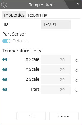

Kimlik, sensör numaraları ve diğer parametreleri ayarlamak için Özellikler sekmesini kullanın.
Özellikler sekmesi - Sıcaklık iletişim kutusu
Kimlik kutusu - Sıcaklık Ölçüsü komutunun kimliğini yazın.
Parça Sensörü seçeneği - Genellikle, bir makinede yalnızca bir parça sıcaklığı sensörü bulunur. Bu sensör Varsayılan olarak görünür. Sensörün seçimini iptal edemezsiniz. Makinenizde birden fazla parça sensörü varsa bu alanda görünürler. Örnek:
Parça Sensörü alanı
Ölçülmekte olan parçaya bağlı sensörü veya sensörleri seçin. Doğru sensör numarasını seçtiğinizden emin olun. Birden fazla sensör seçerseniz, PC-DMIS ölçülen iki değerin ortalamasını kullanır.
Sıcaklık Birimleri alanı - X Ölçeği, Y Ölçeği, Z Ölçeği ve Parça kutuları geçerli sıcaklıkları ölçüldüğü gibi görüntüler. Değerleri değiştiremezsiniz. Sıcaklık birimleri ve varsayılan sensör numarası Düzen | Tercihler | Sıcaklık Telafisi Ayarı içinde seçilir.
Boyutta Göster/Boyutta Gizle - Bu düğme komutta sıcaklık birimlerini gösterir (
) veya (
) gizler. En az bir sıcaklık birimi veya ekseni göstertmeniz gerekir.
Tamam düğmesi - Ayarlarınızı kaydetmek ve Sıcaklık Ölçüsü komutunu Düzen penceresine eklemek için Tamam'ı tıklatın.
İptal düğmesi - İletişim kutusunu herhangi bir değişiklik uygulamadan kapatmak için İptal'i tıklatın.

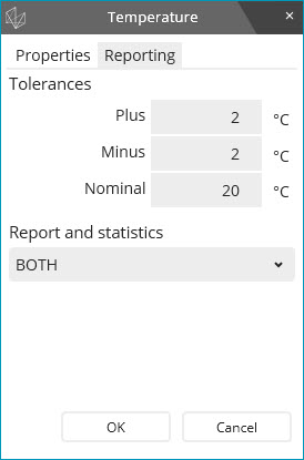

Toleransları ve rapor çıkışı türünü ayarlamak için Raporlama sekmesini kullanın.
Raporlama sekmesi - Sıcaklık iletişim kutusu
Toleranslar alanı:
Artı kutusu - Artı toleransı yazın. Her eksen ve/veya parça için artı toleransı değiştirebilirsiniz.
Eksi kutusu - Eksi toleransı yazın.
Nominal kutusu - Nominal değeri yazın. Varsayılan nominal sıcaklık 20°C'dir.
Aynı nominal ve tolerans değerleri ölçeğe ve parça sıcaklıklarına uygulanır.
Gerekirse Düzen penceresindeki her eksen ve/veya parça için nominal sıcaklığı ve toleransları değiştirebilirsiniz.
Rapor ve İstatistikler alanı - Listede, yürütüldüğünde komut çıkışını nasıl göndereceğinizi seçin:
İSTATİSTİKLER - Çıkışı bir istatistik dosyasına gönderir.
RAPOR - Çıkışı bir inceleme raporuna gönderir.
HER İKİSİ - Çıkışı hem inceleme raporuna hem de istatistik dosyalarına gönderir.
HİÇBİRİ - Çıkışı hiçbir yere göndermez.

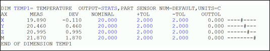

Düzen Penceresi
Düzen penceresi komutu bir boyut olarak görüntüler.
Aşağıda gösterildiği gibi Özet modunda görünür:
Özet modu
Aşağıda gösterildiği gibi Komut modunda görünür:
Komut modu
Komut ölçüm yordamınızda biçim deyimine göre görünür.
Denetleyicide yalnızca bir parça sıcaklığı sensörü varsa PARÇA SENSÖRÜ NUMARASI alanı Düzen penceresinde görünür. Denetleyicinizde birden fazla parça sensörü varsa ve Sıcaklık iletişim kutusunda Parça Sensörü alanında bir parça sensörü numarası seçtiyseniz numara Düzen penceresinde görünür.
