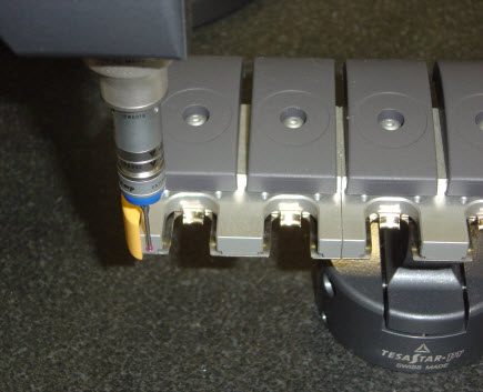

TESASTAR-PR / HR-P Prob Değiştirici için kalibrasyon prosedürünü başlattığınızda, bağlantı noktalarındaki tüm problar boşaltılmalıdır. İlk vuruşu ön yüzeyde birinci bağlantı noktasının sol tarafında alacaksınız.

Hazır olduğunuzda, gümüş ön yüzeyde 1. portun sol tarafında lütfen bir vuruş alın.
Ön yüzeyde, 1. portun sol tarafındaki ilk manuel vuruş istemi

İlk manuel vuruş XY düzleminde, port #1'in arkasında dikey yüzde yapılır.
  1. Makinenizin jog kutusunu kullanarak, bağlantı noktası #1'in solunda ön yüzde ilk vuruşu ölçün.
Kalibrasyonu sırasında ilk manuel vuruşun konumu
