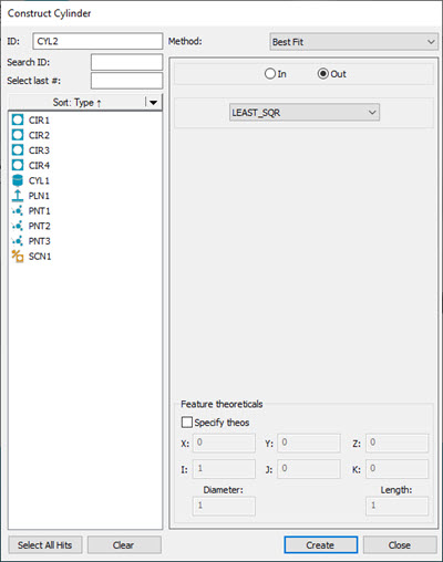

Silindir Özelliği Oluşturulması
Silindir Oluştur iletişim kutusu
PC-DMIS bir silindir oluştururken bir kaç yönteme izin vermektedir. Aşağıdaki tabloda gerekli girişlerinin yanı sıra çeşitli oluşturulmuş silindir türleri listelenmektedir. Bazı özellikler altı veya daha fazla giriş gerektirirken bazıları hiç giriş gerektirmez. Aşağıdaki tabloda, "Herhangi biri" terimi oluşturma işleminde oluşturma için herhangi bir özellik türünün kullanılabileceğini belirtir. PC-DMIS özellikleri herhangi bir sırada seçmenize izin verir.

Bir Silindir oluşturmak için:
  1. Silindir Oluştur iletişim kutusunu açın (Ekle | Özellik | Oluşturulan | Silindir).
  2. Yöntem listesinden, oluşturulan silindirin yöntemini seçin. Mevcut seçenekler şunlardır:
  3. Bu özellik için En Uygun veya EU Telafi (En Uygun Telafi) yöntemini seçerseniz, PC-DMIS, kitle merkezleri yerine giriş özelliklerinin tek tek vuruşlarından yapı oluşturmak için Tüm Vuruşları Seç düğmesini tıklatmanıza olanak tanır.
    Bunu yapmak için:
    1. Özellik listesinden, oluşturulan özelliği oluşturmak için kullanmak istediğiniz özelliği veya özellikleri seçin.
    Tüm Vuruşları Seç düğmesini tıklatmadan önce seçilen bir özelliği gösteren örnek
    1. Seçilen özelliği veya özellikleri oluşturan tüm bileşenleri görüntülemek için Tüm Vuruşları Seç düğmesini tıklatın.
    Seçilen özelliği oluşturan öğelerin görüntüsü, iletişim kutusunda ve Grafik Görüntüleme penceresinde vurgulanır
    PC-DMIS, iletişim kutusunun Özellik listesinde seçilen özelliğin (veya özelliklerin) tüm bileşenlerini görüntüler ve vurgular. Listede gösterilen özellikleri veya özellik bileşenlerini eklemek veya hariç tutmak için seçebilir veya seçimlerini kaldırabilirsiniz.
    1. Seçtiğiniz son özelliklere ve özellik bileşenlerine dayalı olarak Yapılandırılmış özelliği oluşturmak için Oluştur düğmesini tıklatın.
    Özellik listesinden seçilen öğelere göre oluşturulan yapılandırılmış özellik
  4. Yukarıdaki tabloyu kullanarak Özellik listesinden seçili yönteme göre özellikleri seçin.
  5. Giriş veya Çıkış seçeneğini seçin. Ayrıntılı bilgi için bu dokümantasyonda "İç / Dış Silindir" konusuna bakın.
  6. En Uygun Tür listesinden En Uygun veya En Uygun Yeniden Telafi yöntemlerinden birini seçtiyseniz, kullanılacak en uygun algoritma türünü seçin. Ayrıntılar için bu dokümantasyondaki "En Uygun Tür" konusuna bakın.
  7. Özellik kuramsal değerlerini değiştirmek istiyorsanız, Özellik kuramsalları onay kutusunu seçin ve değerleri yazın. Ayrıntılar için PC-DMIS Çekirdek dokümantasyonundaki "Özellik Kuramsallarını Belirtme" konusuna bakın.
  8. Oluştur düğmesini tıklayın.
