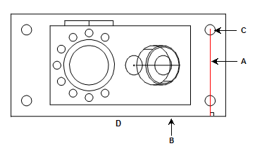

Birinci giriş özelliğine dikey ve ikinci giriş özelliğinin kitle merkezinden geçen bir çizgi oluşturabilirsiniz.
Bir dikey çizgi oluşturmak için:
  1. Çizgi Oluştur iletişim kutusunu (Ekle | Özellik | Oluşturulan | Çizgi) açın.
  2. Yöntem listesinden Dik seçeneğini seçin.
  3. Özellik listesinden herhangi bir türden iki özellik seçin.
  4. Özellik kuramsal değerlerini değiştirmek istiyorsanız, Özellik kuramsalları onay kutusunu seçin ve değerleri yazın. Ayrıntılar için PC-DMIS Çekirdek dokümantasyonundaki "Özellik Kuramsallarını Belirtme" konusuna bakın.
  5. Oluştur düğmesini tıklayın.
Bu seçenek için Düzen penceresi komut satırında şu görülmelidir:
CONSTR/LINE,PRTO,feat_1,feat_2,length
A - İlk özelliğe dik oluşturulan ve ikinci özelliğin merkezinden çizgi
B - İlk özellik
C - İkinci özellik
D - ÖN
