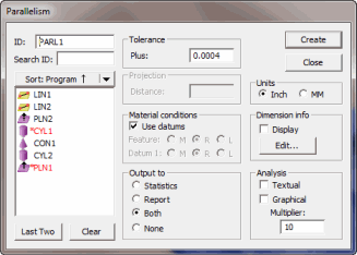

ID Feature Search ID Feature List box Last button Clear button Plus Tolerance for Parallelism Projected Distance Material Conditions area Output To area Create button Close button Units area Display check box Edit button Analysis area
Boyut Paralelliği iletişim kutusu
Ekle | Boyut | Paralellik menü seçeneği iki özellik arasındaki paralelliği ölçer. İkinci özellik daima datum özelliğidir. Sadece tek bir özellik seçildiğnde, mevcut çalışma düzlemi datum olur. Bu boyut türünün tek yanlı olduğu düşünülmektedir, tekli bir pozitif değer toleransı uygulanmaktadır.
Paralellik değerlendirmesi çalışma düzlemine veya boyutlandırılmakta olan özelliğe bakılmaksızın 3 boyutludur.
