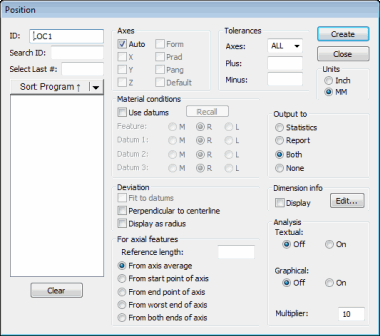

Boyut Pozisyonu iletişim kutusu
Ekle | Boyut | Konum menü seçeneği, ilgili eksene paralel olmak suretiyle, özellikten X, Y veya Z başlangıç noktasına kadar olan mesafeyi hesaplar. Özelliğin çapı, açısı ve vektörü de hesaplamanın bir parçasıdır.
Yukarıda gösterilen Konum iletişim kutusu, Eski Boyutu Kullan seçeneği, Ekle | Boyut menüsünden seçildiğinde kullanılabilir.
Bu bölüm yalnızca Konum boyutları ile ilgilidir. Lokasyon veya koordinat boyutlandırma "Boyutlandırma Lokasyonu" bölümünde tartışılmaktadır.
Datumlar kullanılıyorsa, ölçülen ve sapma XYZ değerleri, datumların hizalamasına göre hesaplanır; ancak, değerleri yorumlamak için geçerli hizalamada görüntülenir. Bu şu anlama gelir: Eğer boyutların datumları farklı ise veya hiç datum tanımlanmamış ise, aynı nominal değerlere sahip olsalar bile, bir konum boyutu ile rapor edilen bir özellik, diğer konum boyutuna göre farklı ölçülen ve sapma değerlerine sahip olabilir.
