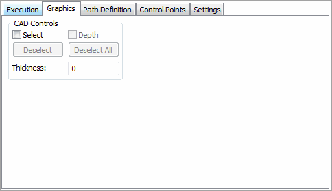

Grafik Sekmesi
Bir tarama iletişim kutusundan grafik sekmesi
Tara iletişim kutusundaki (Ekle | Tara) Grafik sekmesi, bir tarama oluşturmaya yardımcı olmak için ekran üzerindeki CAD modelini kullanmanıza izin verir. Bu sekme, CAD Kontrolleri alanını içerir. Bu alan, parçanın kalınlığının yanı sıra nominalleri de bulmanızda kullanılacak CAD yüzeyi/tel çerçeve öğelerini belirlemenize izin verir.

Seç onay kutusu
Bu denetim kutusunu seçmek ve yüzeylere tıklamak, taramak için kesin yüzeyleri belirlemenize izin verir. Taramak için yüzeyleri manuel olarak belirlemek, NOMBUL işlemini hızlandırmaya yardımcı olur. CAD yüzeyi bir kez seçildikten sonra, Grafik Görünüm penceresinde vurgular. Durum çubuğu, seçilmiş olan yüzeylerin sayısını görüntüler. Eğer Seç denetim kutusu seçili değilse, PC-DMIS, yüzey üzerindeki herhangi bir tıklamayı Sınır Noktaları varsayar.
Taramanın üzerinde gezineceği her yüzey için, birbirine normal olan iki kenar seçilmelidir. Eğer tarama üç yüzey üzerine gidiyorsa, (üç yüzeyi temsil eden) altı kenar uygun sırada seçilmelidir. İlk iki kenar, yüzey biri gösterir. Üçüncü ve dördüncü kenarlar, yüzey ikiyi gösterir. Kenar beş ve altı, üçüncü yüzeyi oluşturacak ve böyle devam eder.
