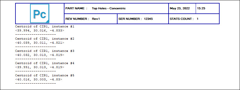

Rapor penceresi için oluşturulan çıkış şu şekildedir:
Döngüsel Yürütmenin Oluşturulan Çıkışı
