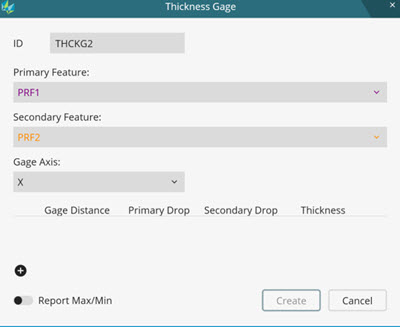

Kalınlık Ölçüsü iletişim kutusu
Kalınlık Ölçüsü iletişim kutusuna QuickMeasure araç çubuğundan da (Görünüm | Araç Çubukları | QuickMeasure) erişebilirsiniz. Ölçü açılır okunu tıklatın ve sonra Kalınlık Ölçüsü düğmesini tıklatın.
  1. Birincil Özellik ve İkincil Özellik listelerinden birincil ve ikincil özellikleri seçin. Yazılım, geçerli hizalamanın yüzey veya kesim vektörünü temel alarak liste öğelerini doldurur.
  2. Ölçü Eksenini seçin ve İlgilenilen Noktanızı (POI) tanımlayın. Ayrıntılı bilgi için bkz. "İlgilenilen Nokta (POI) Tanımlama ve Raporlama".
  3. Kalınlık Ölçüsünü raporunuza eklemek için Rapor Maks/Min düğmesini tıklatın.
  4. Kalınlık Ölçüsünü oluşturmak için Oluştur'u tıklatın.
