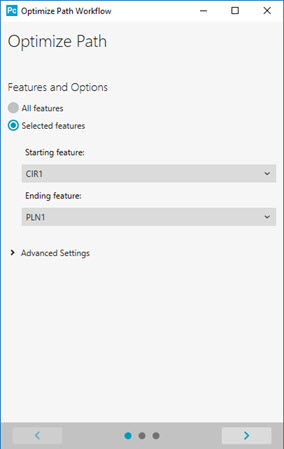

Bu iletişim kutusunda üç panel kullanılır. En alttaki noktalar panelleri ve hangi panel üzerinde olduğunuzu gösterir. Soldan sağa doğru bu noktalar 1, 2 ve 3 numaralı panelleri gösterir.
Adım 1 - Seçenekleri Ayarla (Panel 1)
Panel 1'de seçebileceğiniz seçenekler yanında gelişmiş ayarlar da gösterilir.
Düzen | Yolu Optimize Et öğesini tıklatın veya QuickMeasure araç çubuğundan Yol Optimize Edici (
) öğesini tıklatın. Bu, Yolu Optimize Etme İş Akışı iletişim kutusunu açar ve Düzen penceresini Komut modunu gösterecek şekilde değiştirir. İletişim kutusu hakkında bilgi
için bkz. "Yolu Optimize Etme İş Akışı İletişim Kutusu".
Yolu Optimize Etme İş Akışı iletişim kutusu (Panel 1)
1. panelde, Özellikler ve Seçenekler alanında, yolu tüm özellikler için (Tüm Özellikler) ya da özelliklerin bir alt kümesi için (Seçilen özellikler) optimize etmeye karar verin.
Seçilen özellikler'i seçerseniz, Başlangıç özelliği listesinden bir başlangıç özelliği seçin. Özelliği doğrudan Grafik Görüntüleme penceresinden de seçebilirsiniz.
Seçilen özellikler'i seçerseniz, Bitiş özelliği listesinden bir bitiş özelliği seçin. Özelliği doğrudan Grafik Görüntüleme penceresinden de seçebilirsiniz.
Başlangıç ve bitiş özelliklerini Düzen penceresinde önceden seçerseniz iletişim kutusunu bunlar seçili durumda olarak açabilirsiniz.
