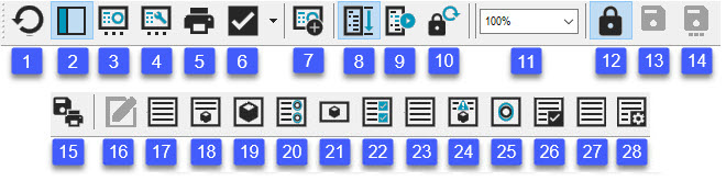

Rapor penceresinin Rapor araç çubuğunda aşağıdaki işlevler gerçekleştirilir:
Raporu Yeniden Çiz - Yeni eklenen değişikliklerle raporu yeniden çizer ve günceller. Geçerli rapor şablonunda, etiket şablonunda veya özel raporda değişiklik yaparsanız ya da ölçüm yordamınız değişirse, raporunuzun yeniden çizilmesi ve yeni değiştirilen şablonu veya ölçüm yordamınızdaki yeni verileri kullanacak şekilde güncellenmesi için bu simgeyi tıklatın.
Önizleme Bölmesi - Raporu önizleyebilmeniz için küçük resimler içeren bir bölmeyi açar ve kapatır. Bölmedeki her küçük resim rapordaki bir sayfaya karşılık gelir. Daha fazla bilgi için bu bölümdeki "Önizleme Bölmesiyle Çalışma" konusuna bakın.
Şablon Seçimi - Şablonlarınızı yönetmenizi ve rapor çıktılarınızın oluşturulduğu bir şablon seçmenizi sağlayan bir iletişim kutusu gösterilir. Daha fazla bilgi için, bkz. "Rapor Şablonunu Uygulama ve Kaldırma".
Özel Rapor Seçimi - Yeni boş bir özel rapor oluşturmanızı veya varolan bir özel raporu açmanızı sağlayan bir iletişim kutusu görüntüler. Daha fazla bilgi için bkz. "Özel Rapor Oluşturma".
Raporu Yazdır - Rapor penceresi için tanımlanan çıktı ayarlarına dayanarak raporu yazdırır. Çıktınızı tanımlama ile ilgili bilgi için bkz. "Temel Dosya Seçeneklerini Kullanma" bölümünde "Rapor Penceresi için Çıktı ve Yazıcı Seçeneklerini Ayarlama" konusuna bakın.

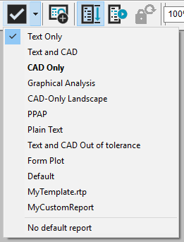

Bu raporu varsayılan rapor olarak ayarla - Halihazırda ekranda bulunan şablonu geçerli ölçüm yordamınız için yeni varsayılan şablon olarak ayarlar. PC-DMIS, ölçüm yordamını daha sonra açtığınızda otomatik olarak tanımlı varsayılan rapor şablonunu kullanır. Başlangıçta, bu varsayılan rapor TEXTONLY.RTP olarak ayarlanır.
Bu simgenin yanındaki açılır menü, yükleme yapmadan önce varsayılan raporu ayarlamanızı sağlar. Kaydedilen tüm rapor düzenlerini gösterir.
Varsayılan raporu ayarlamak için, listeden öğeyi seçin. PC-DMIS, onu yeni varsayılan rapor olarak göstermek üzere, yanına bir onay işareti yerleştirir. Yüklenen geçerli rapor, kalın yazı tipi ile belirtilir.
Örneğin, yukarıdaki resimde, onay işareti TextOnly.rtp öğesini varsayılan rapor ve CADOnly.rtp öğesini ise yüklenmiş geçerli rapor olarak belirtir.
Varsayılan rapor yok öğesini seçerseniz, o zaman ölçüm yordamını bir sonraki yüklemenizde ve Rapor penceresine erişiminizde rapor pencerenizde hiçbir şey görüntülenmez.

Şablonu Araç Çubuğuna Ekle - Geçerli rapor şablonunu veya özel raporu kayıtlı rapor olarak kaydedir ve araç çubuğu üzerinde kayıtlı yeni bir rapor simgesi
, standart rapor simgelerinin sağındaki şablonunuz veya özel raporunuzla aynı adla görüntülenir. Eklenen simgeyi tıklattığınızda, Rapor penceresi raporunuzu görüntülemek için otomatik olarak kayıtlı şablonu veya özel raporu kullanır.

Raporu Kilitle Rapor penceresi kilitlenir ve penceredeki herhangi bir rapora değişiklik uygulanamaz. Ayrıca, bu simgeyi her tıkladığınızda PC-DMIS aşağıdakileri kaydeder:

Kaydet - Düzenlenen özel raporu aynı adla kaydeder. Aşağıdaki Raporu düzenle öğesini seçerek düzenleme moduna girerseniz PC-DMIS bu düğmeyi etkinleştirir.
Farklı Kaydet - Özel raporu yeni bir adla kaydeder. Aşağıdaki Raporu düzenle öğesini seçerek düzenleme moduna girerseniz PC-DMIS bu düğmeyi etkinleştirir.

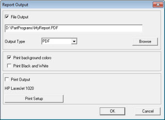

Raporu Kaydet/Yazdır - Raporu .pdf, .rtf veya .txt dosyası olarak kaydedebileceğiniz veya onu varsayılan yazıcıya gönderebileceğiniz bir Rapor Çıktısı iletişim kutusunu görüntüler.
Raporu düzenle - Raporunuz bir özel raporsa raporunuzu düzenleme modunda açar. Raporunuz şablon raporları (Sadece Metin, Metin ve CAD, Sadece CAD veya CAD'e Özel Yatay)tarafından desteklenenlerden biriyse, yazılım raporu önce bir özel rapora dönüştürür ve sonra düzenleme moduna geçer.
