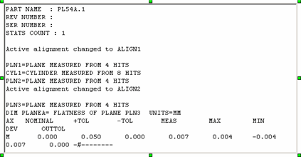

Örnek Rapor Verilerine Sahip Bir MetinRaporuNesnesi
Örnek Rapor Verilerine Sahip Bir TextReportObject

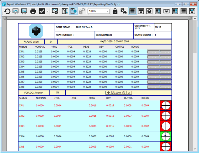

Güncel Rapor verilerini gösteren örnek bir rapor penceresi
