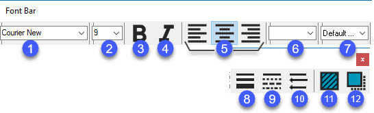

Yazı Tipi Çubuğu
Düzenleyicinin Yazı Tipi Çubuğu çeşitli nesnelerin sık değiştirilen yazı tipi, renk, arka plan, çizgi ve diğer özelliklerini değiştirmenizi sağlar.
Yazı Tipi Çubuğu
Aşağıdaki seçenekler Yazıtipi Çubuğu üzerinde bulunur:
  1. Nesne metin destekliyorsa bu liste nesnenin yazı tipini tanımlar. Bunu YazıTipi özelliğinde de ayarlayabilirsiniz.
  2. Nesne metin destekliyorsa bu değer nesnenin yazı tipi boyutunu tanımlar. Bunu YazıTipi özelliğinde de ayarlayabilirsiniz.
  3. Kalın - Bu düğme nesnenizin metnini kalın yazı ile gösterir. Bunu YazıTipi özelliğinde de ayarlayabilirsiniz.
  4. İtalik - Bu düğme nesnenizin metnini italik yazı ile gösterir. Bunu YazıTipi özelliğinde de ayarlayabilirsiniz.
  5. Sol, Orta ve Sağ - Bu düğmeler metninizi nesnenin sol tarafına, ortasına veya sağ tarafına hizalar. Bunu Hizalama özelliğinde de ayarlayabilirsiniz.
  6. Bu liste nesnenizin arka plan rengini tanımlar. Bunu ArkaPlanRengi özelliğinde de ayarlayabilirsiniz.
  7. Bu liste nesnenizin ön plan rengini tanımlar. Ön plan, varsa metin ve kenarlık renklerini ayarlar. Bunu ÖnPlanRengi özelliğinde de ayarlayabilirsiniz.
  8. Kalem Genişliği - Bu düğme kenarlık veya çizgi genişliğini ayarlar. Buna birden fazla tıklatıldığında çeşitli seçenekler arasında geçiş yapar. Bunu ÇizgiGenişliği özelliğinde de ayarlayabilirsiniz.
  9. KalemStili - Bu düğme bir çizginin çizgi stilini ayarlar (kenarlıklara uygulanmaz). Birden fazla tıklatıldığında kesintisiz çizgi ve çeşitli noktalı çizgiler arasında çizgi stilini değiştirir. Bunu ÇizgiStili özelliğinde de ayarlayabilirsiniz.
  10. Ok Başlığı - Bu düğme Line nesnesinin ucuna veya uçlarına ok ucu yerleştirir. Birden fazla tıklatıldığında oku çizginin uçlarından birine ya da her iki ucuna yerleştirilecek şekilde değiştirir. Bunu OkBaşlığı özelliğinde de ayarlayabilirsiniz.
  11. Tarama Stili - Bu düğme tarama stillerini destekleyen bir nesnede "tarama stili" denen bir arka plan deseni ayarlar. Birden fazla tıklatıldığında kullanılabilir tarama stilleri arasında geçiş yapar. Bunu TaramaStili özelliğinde de ayarlayabilirsiniz.
  12. Gölge Stili - Nesne gölgeleri destekliyorsa bu düğme nesnenin altında bir gölge ayarlar. Birden fazla tıklatıldığında kullanılabilir gölge stilleri arasında geçiş yapar. Bunu GölgeStili özelliğinde de ayarlayabilirsiniz.
