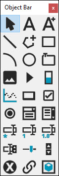

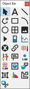

Nesne Çubuğu
Nesne Çubuğu, çeşitli nesneleri şablon veya nesnelere ve denetimleri forma eklemenizi sağlayan bir araç çubuğudur. Özel etiketler, raporlar ve formlar oluşturmanıza yardımcı olması için metin, resim, multimedya, iletişim kutusu denetimleri, özel PC-DMIS belirli nesneleri ve diğer öğeleri ekleyebilirsiniz.
Bu çubuk, Rapor Şablonu, Etiket Şablonu Düzenleyicisi, Özel Rapor Düzenleyicisi veya Form Düzenleyicisi gibi bir düzenleme ortamına girdiğinizde görünür.

Rapor Şablonu Düzenleyicisi
Form Düzenleyicisi
Bitmap Object Analysis Object Pointer Object OLE Object Label Object GridControlObject Dimension Color Key Object TextReportObject CadReportObject ActiveX Object Ellipse Object Arc Object Pointer Object Text Object Line Object Leader Line Object Border Object
Bitmap Object Pointer Object OLE Object Label Object GridControlObject ActiveX Object Graph Object Gauge Object Ellipse Object Arc Object Pointer Object Text Object Line Object Leader Line Object Border Object Label Object Label Object
Bitmap Object Pointer Object OLE Object Label Object Label Object GridControlObject CadReportObject ActiveX Object Graph Object Gauge Object Ellipse Object Arc Object Pointer Object Text Object Line Object Leader Line Object Border Object Label Object Label Object Label Object Label Object
Spinner Object Slider Object Multi Edit Box Object Edit Long Box Object Edit Box Object Edit Double Box Frame Object Ellipse Object Arc Object Gauge Object Pointer Object Bitmap Object ActiveX Object Border Object OLE Object CadImageObject TextVar Object Line Object Leader Line Object Text Object Pointer Object Check Button Object Button Object Graph Object List Box Object Combo Box Object Radio Button Object
O nesneyle ilgili bilgileri görüntülemek için yukarıdaki Nesne Çubuğu'nda bulunan nesne simgelerini tıklatın.
