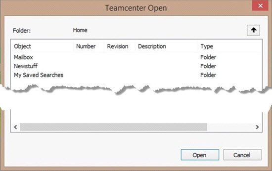

  2. Teamcenter'dan bir ölçüm yordamını açmak için Dosya | Aç'ı seçin.
  3. PC-DMIS eğer Teamcenter ile bağlantı kurarsa benzersiz bir Teamcenter Aç iletişim kutusu açılır. Teamcenter veritabanınızda gezinmek için iletişim kutusunu kullanın. Veritabanında depolanan klasör ve dosyaların listesini gösterir.
  1. O klasörü açmak için klasörün adına tıklayın. PC-DMIS ölçüm yordamlarını tutan bir dizine gitmek için gerekirse klasörlerin üzerine tıklayın.
  2. Nasıl bir nesne ile çalıştığınızı görmek için Tür sütununu kullanın: "Klasör" türü, nesnenin bir klasör olduğu anlamına gelir. Bir "Parça Referans" türü, nesnenin bir ölçüm yordamı olduğu anlamına gelir. Bir dizinde yukarı çıkmak isterseniz, klasörler listesinin üzerinde siyah yukarı oka tıklayın.
  1. Bir ölçüm yordamı (bir "Parça Referansı") seçin ve PC-DMIS içinde ölçüm yordamını açmak için 'a tıklayın.
