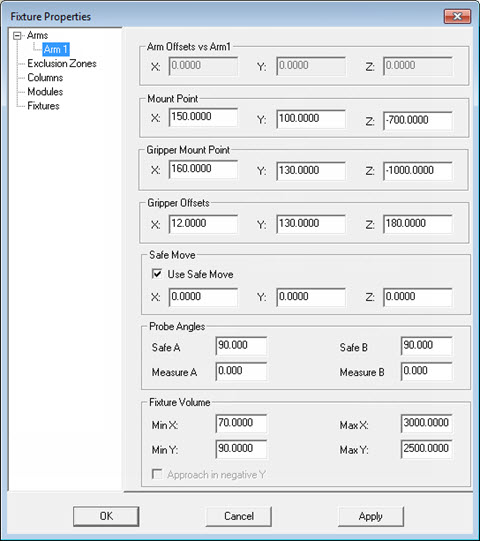

Kol Özellikleri
Fikstür Özellikleri iletişim kutusu - Kol Özellikleri
Kolların özelliklerini Özellikler iletişim kutusunda ayarlayın.
Kol Ofsetleri ve Kol1 - Bu alan, verilen kolun konumunu Kol1 koordinatlarıyla ilişkili olarak tanımlar. Örneğin, Kol2 bir kürenin merkezini (X2,Y2,Z2) olarak ölçerken Kol1 (X1,Y1,Z1) değerini okur. Kol ofseti (X2-X1,Y2-Y1,Z2-Z1)'dir. Kol1 durumunda, bu, Kol1'in kendisiyle ilişkisi olduğundan koordinat değerleri her zaman (0.0, 0.0, 0.0) olacaktır.
Montaj Noktası - Bu alan, bir fikstürün sütunlarından biri veya tamamını konumlandırdıktan sonra makine kolunun güvenle taşınabileceği bir açıklık konumu sağlar.
Kıskaç Montaj Noktası - Bu alan, manuel sistemler için konumlandırıcıyı güvenli bir şekilde takabileceğiniz veya çıkarabileceğiniz yeri tanımlar.
Kıskaç Ofsetleri - Bu alan kalibrasyondan sonra kıskaç ofsetlerinin değerleri tanımlar. Kıskaç ofsetine prob ofsetiyle aynı davranılır. Kıskacın merkezi makineye bağlanır.
Güvenli Hareket - Bu alan makinenin hareket edeceği XYZ konumunu belirtir. Ara hareketler eklemeyi seçerseniz, bu, fikstür sekansınızda çarpışmaları ortadan kaldırmaya yardımcı olur. Güvenli hareketleri etkinleştirmek için Güvenli Hareketi Kullan onay kutusunu kullanın.
Prob Açıları - Kıskaç etkinleştirildiğinde milin açıklık konumunu tanımlamak için Güvenli A ve Güvenli B kutularını kullanın. Kıskaç devre dışı bırakıldığında milin ölçüm konumunu tanımlamak için bu alandaki Ölç A ve Ölç B kutularını kullanın.
Fikstür Hacmi - Bu alan, XY koordinatlarında fikstür hacmi için Min ve Maks değerleri tanımlar. Negatif Y'de yaklaşım onay kutusu, bir ana-bağımlı sistemin bağımlı kolları için kullanılır. Makinenin doğru yönde hareket etmesi için bağımlı makinenin yaklaştığı yönü tersine çevirme gerekebilir.
Bu kol için yapılan değişiklikleri uygulamak için Uygula'yı tıklatın.
Tüm fikstür özelliklerini değiştirmeyi bitirdiğinizde Tamam'ı tıklatın.
