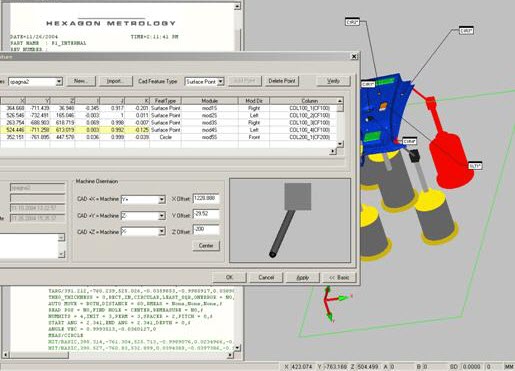

Aşağıda, Fikstür Oluştur/Değiştir iletişim kutusunda belirtildiği gibi yüzey noktası özellik türleri ile bir araba parçasına takılı beş fikstür sütununun bir grafik örneği bulunmaktadır. Grafik Görüntüleme penceresi, seçilmiş grafik öğeleri görüntüler.
Bir araba parçasını tutan beş esnek fikstürün grafik örneği

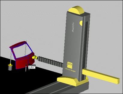

Aşağıda makine, fikstürler, problar ve CAD modelinin Grafik Görüntüleme penceresinde göründüğü bir senaryo örneği bulunmaktadır. Bir öğeyi göstermek veya gizlemek için o öğe türüyle ilişkili seçeneği seçin.
Fikstür, CMM, CAD ve problu senaryo grafik örneği
