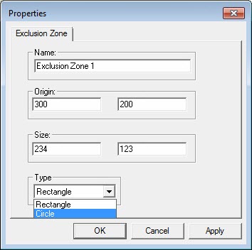

Özellikler iletişim kutusu - İstisna Bölgesi
İstisna bölgeleri, herhangi bir ölçüm etkinliği gerçekleştirmek istemediğiniz yerlerde XY fikstürlemeyi tanımlar. Örneğin, takım değiştirici gibi bir ekipmanın kapladığı alanı, o alanda olacak çarpışmaları önlemek için hariç tutmalısınız. 2B XY bölgesi Z+ ve Z- yönlerinde sonsuz uzatılır.
Ad - Varsayılan adı gözden geçirmek veya tercih ettiğiniz başka bir adla değiştirmek için bu alanı kullanabilirsiniz.
Orijin - Bu alan, tanımlanan alanın köşesinin XY koordinatlarını tanımlar.
Boyut - Bu alandaki ilk değer X boyutunu temsil eder. İkinci değer Y boyutunu temsil eder.
Tür - Bu alanı bir dikdörtgen ya da dairesel alan tanımlamak için kullanabilirsiniz. Dairesel bir alan için, alanın merkezini ve yarıçapını tanımlayın.
Bu istisna bölgesi için taptığınız değişiklikleri uygulamak için Uygula'yı tıklatın.
Tüm fikstür özelliklerini değiştirmeyi bitirdiğinizde Tamam'ı tıklatın.
