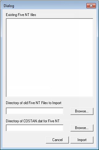

Beş NT iletişim kutusu, almak istediğiniz Sistem V (DCC) fikstürleme dosyalarını tanımlayan dosyaları belirtmenizi sağlar. Fikstürleme dosyalarını almak için şu adımları izleyin:
  1. DCC fikstürleme sistem verilerini almak için Dosya | Al | Beş NT menü seçeneğini seçin.
  2. Almak istediğiniz Beş NT dosyasının yolunu belirtmek için Alınacak Eski Beş NT Dosyasının Dizini öğesine gözatın.
  3. Beş NT ile kullanılacak COSTAN.dat dosyasının konumunu belirtmek için Beş NT için COSTAN.dat Dizini öğesine gözatın.
  4. Kullanılabilir toplam dosya listesinden Varolan Beş NT dosyası liste kutusundan, alınacak fikstür dosyalarını seçin.
  5. Seçili dosyaları almak için Al düğmesini tıklatın.
Alınan sistem artık yapılandırmaya ve PC-DMIS ile kullanmaya hazırdır.
