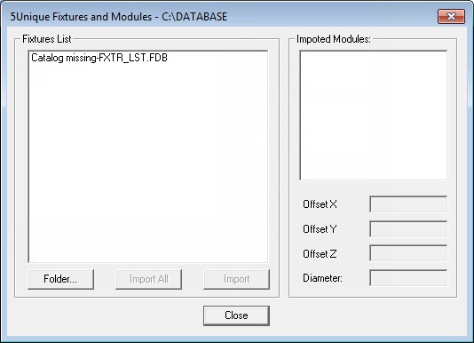

5 Benzersiz Fikstür ve Modül iletişim kutusu
5 Benzersiz Fikstür ve Modül iletişim kutusu, almak istediğiniz 5 Benzersiz (Manuel) fikstürleme dosyalarını tanımlayan dosyaları belirtmenizi sağlar. Fikstürleme dosyalarını almak için şu adımları izleyin:
  1. Manuel fikstürleme sistem verilerini almak için Dosya | Al | Beş Benzersiz menü seçeneğini seçin.
  2. Esnek Fikstürleme sisteminizi tanımlayan dosyaların dizinine gözatmak için Klasör düğmesini tıklatın.
  3. Gerekli dosyayı veya dosyaları Fikstür Listesi kutusundan seçin.
  4. Modül ofset değerlerini ve çapı incelemek için Alınan Modüller listesinden modül adlarını tıklatın.
  5. Seçili dosyaları almak için Al düğmesini tıklatın.
Alınan sistem artık yapılandırmaya ve PC-DMIS ile kullanmaya hazırdır.
